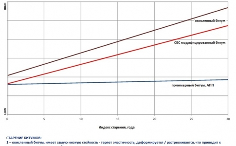

Как отмечает представитель компании, давать на свои материалы расширенную гарантию ей позволяет уже более 40-летний опыт применения продукции в различных климатических условиях и постоянное совершенствование технологии производства, увеличивающее сопротивляемость материалов внешним негативным воздействиям. Например, черепица TEGOLA благодаря применению в составе полимерного битума АПП и наличию надежной «брони» из базальтовой крошки практически совсем не подвержена старению под воздействием ультрафиолетового излучения (см. график).
Источник: TEGOLA
