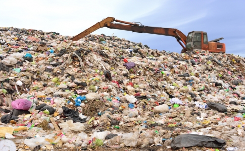

В настоящее время на каждого жителя России в среднем приходится до 15 тонн твердых бытовых отходов в год. Из-за фактического отсутствия в стране системы переработки коммунальных и промышленных отходов размеры и количество полигонов постоянно растет. Это приводит к тому, что ежегодно под свалки выделяется 10 тысяч гектаров земель. Причем чаще всего под полигоны задействуются территории вблизи крупных городов, что только усугубляет комплекс экологических и социальных проблем, связанных с захоронением больших объемов ТКО¹.

Российские реалии таковы, что на полигоны попадают несортированные твердые отходы различного происхождения. По мере того, как они подвергаются воздействию осадков и высоких температур (из-за экзотермических процессов в органических остатках), из них начинает выделяться широкий перечень жидких токсичных веществ. Наиболее опасны для окружающей среды растворимые соли тяжелых металлов, диоксины, ароматические углеводороды, нефтепродукты и т.п.
Одной из важнейших задач инженерно-экологических комплексов, предназначенных для централизованного приема ТБО и их обезвреживания, является недопущение попадания этих веществ в почву, близлежащие водоемы и грунтовые воды. Поэтому при устройстве полигонов, отвечающих современным требованиям в области природосбережения, большое внимание уделяется организации надежной гидроизоляции с помощью так называемых противофильтрационных экранов с дренажным слоем, который служит для отвода фильтрата, грунтовых и поверхностных вод.
