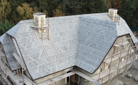

Как смонтировать сплошное основание
Гибкую черепицу, как известно, необходимо укладывать на сплошное основание с подкладочным ковром. Для этих целей чаще всего используют влагостойкие OSB 3-плиты толщиной от 9 мм, которые рекомендуется крепить к контробрешетке саморезами или гвоздями с насечкой. Что касается подкладочного ковра, то его выстилают на основание самоклеящимися рулонами или фиксируют гвоздями с небольшим нахлестом. Важно, чтобы гвозди, которыми крепится сплошное основание имели длину в 2,5 раза больше толщины плиты.
«Кроме того, любая древесная плита реагирует на влажность, поэтому может менять размеры, – отмечает Сергей Ершов. – Для компенсации линейных деформаций плиты нужно монтировать со смещением вертикальных стыков «вразбежку», оставляя между ними трех-четырех-миллиметровые зазоры».
На что обратить внимание при укладке гибкой черепицы
Монтаж гибкой черепицы прост и практически безотходен. Но нужно обратить внимание на некоторые особенности технологии. Например, при укладке внахлест гонты перекрывают друг друга. Поэтому, укладывая каждый следующий ряд, гонт нужно крепить строго в штатных местах (ось гвоздей расположена в центральной части гонта), фиксируя одновременно и верхний край нижнего ряда. А при укладке покрытия на скаты с уклоном 60° и более, верхние углы гонта крепятся еще двумя дополнительными гвоздями. Благодаря соблюдению этого простого правила кровля будет одинаково надежна и в ветреную, и в дождливую погоду.
Сами гвозди должны отвечать определённым требованиям. «Использовать следует кровельные, оцинкованные, «ершённые» с диаметром шляпки не менее 9 мм, – подчёркивает Сергей Ершов. – Особое внимание следует обратить на монтаж черепицы в зоне ендовы. Здесь для обеспечения герметичности крепеж на расстоянии 30 см и менее в обе стороны от оси ендовы производится только с помощью мастики».
Если монтаж производится при температуре ниже 10°C, то дополнительную термоадгезивную систему гонтов, а именно битумные клеевые полосы/точки и самоклеящиеся поверхности, следует предварительно прогревать строительным феном. А после завершение работ необходимо убедиться в плотной фиксации лепестков черепицы и, если необходимо, дополнительно проклеить их битумной мастикой. В холодную погоду гонты следует как минимум сутки выдержать в тёплом помещении, а на крышу подавать мелкими партиями.
